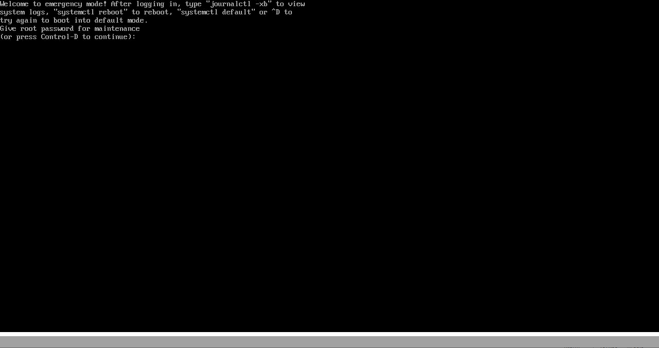

单位新买的6900G3服务器,安装了centos系统,后加了nvme硬盘,官方不支持硬raid,只能通过软raid实现,软raid在系统内能挂载上。但是写入永久挂载后,重启服务器就无法正常的进入系统。
开机报错如图
请大神解答迷津!!!

首先根据您的问题,在进行永久挂载开机之后进入linux安全模式
以下为解决方案,供您参考
1)首先查询系统兼容性,根据系统CPU型号以及机型到H3C官方进行查询兼容性,看是否可以安装该系统,如果不兼容建议安装其他版本系统
新华三服务器 兼容性系列查询工具 (h3c.com)
2)在您提供照片这个界面,输入密码进入到系统安全模式中,使用vim /etc/fstab命令访问/etc/fstab文件,将你挂载的信息通过//注释掉或者直接删除掉,wq保存后退出,然后输入reboot进行重启即可进入系统中
