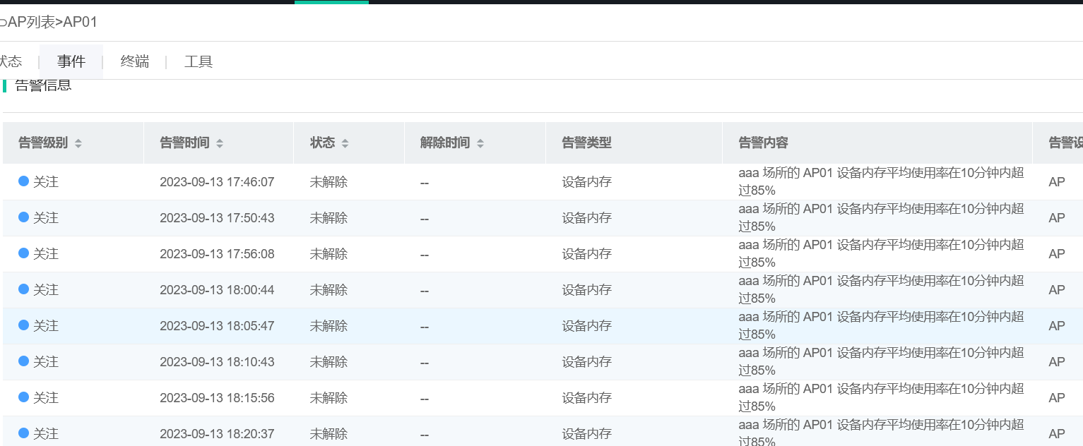

WA6520S-E使用云模式,一直提醒使用率超过85%,有解决办法吗?

WAWA6520S-E使用云模式,一直提醒使用率超过85%,有解决办法吗?

查看现网环境是否是超规格使用了 如果不是超规格使用 可以排查一下是否有环路 地址冲突 网线问题 如果以上排查故障依旧 可升级软件版本测试
因为您胖模式所有流量都经由AP转发 如果待的终端数量高的话 确实可能会出现该问题
用最新版本,是否接入终端过多
