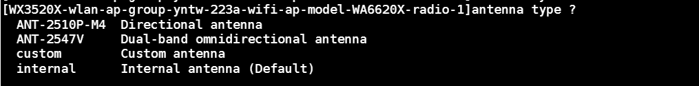

6620X外接天线命令行中没有可选型号
2023-09-14提问
  • 0收藏,1439浏览
粉丝:1人 关注:1人
现场使用的天线分别是ANT-2506V-M4-E和ANT-2515P-M4
在命令行中没找到,有什么办法配置呢?
粉丝:1人 关注:1人
命令行无相关命令的话 就无法配置 应该是设备侧不支持修改和配置
那就不需要指定了,测试一下信号吧
