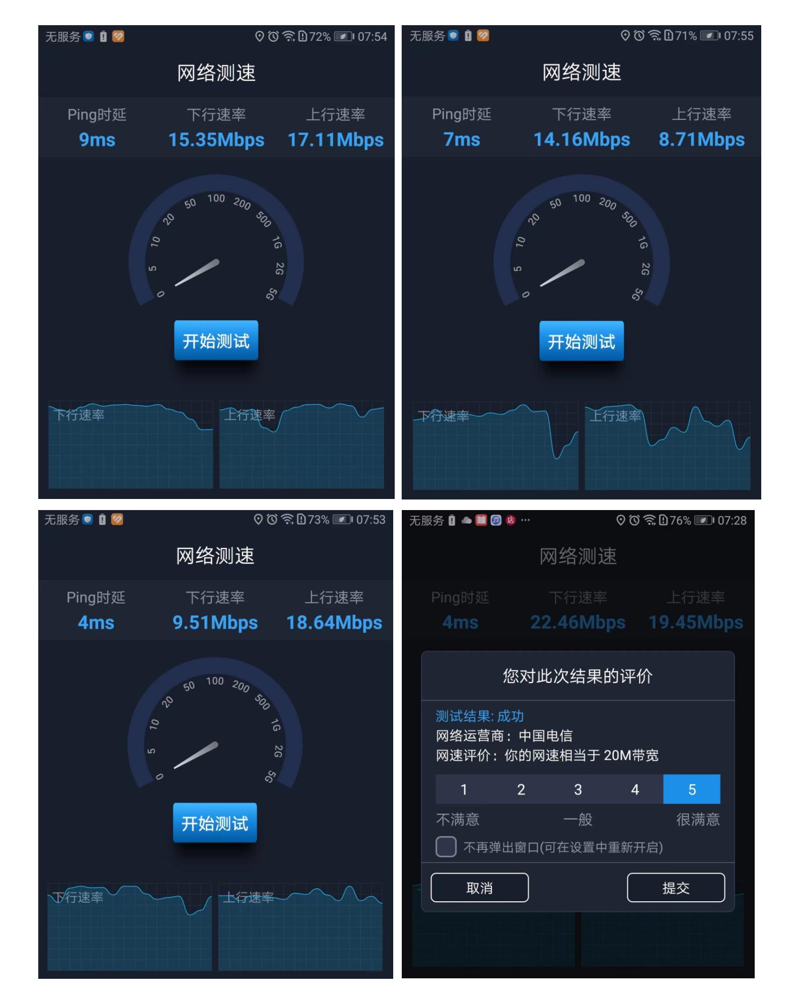

三层交换机S5706E(电信万兆接入),光纤千兆到楼层h3c s5110-28p-PWR交换机,千兆超六类网线到WA5320无线AP。
所有的点测试速度不超过20M的宽带,这是为什么?

加密套件用的是哪个?如果是tkip的话,改成ccmp。
不至于。点一下手机WLAN里相关的ssid名,看看连接速率协商了多少。如果协商速率高于200那就排查其它环境因素吧。如果设备在保也可以打400电话申请售后服务。

查看了一下加密套件是tkip
zhiliao_sUMF4h 发表时间:2023-09-14
加密套件中有:TIKP、化学机械制造商协会、TKIP或CCMP、GCMP
TKIP CCMP TKIP 或 CCMP GCMP
就选ccmp。tkip这个套件不支持比较新(也就是速率比较高)的协议标准。
奇怪的流量 发表时间:2023-09-14
配置了,5G速度从20M提高到了200M的宽带。按理说不至于才200M宽带吧?

最简单的就是先修改频宽
uiii7_ 一段
粉丝:0人 关注:3人
是不是5G用的20hz频宽,改为80hz试试
80Hz的
zhiliao_sUMF4h 发表时间:2023-09-14 更多>>
80Hz的
