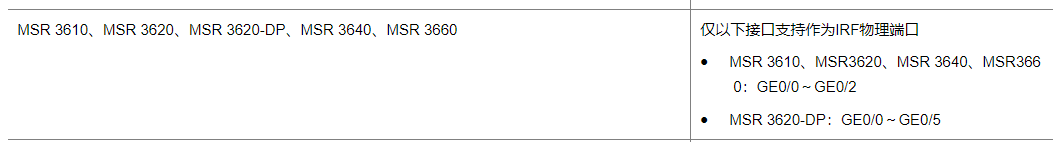

大佬好我现在两台3620,业主想都用起来请问可以做堆叠吗,然后该如何配置,因为没有交换机只有两台路由器是否可以切换成2层口
从墙面接口拉出来的接路由器现在想把路由器当交换机用
msr3620只支持图片里的物理端口做堆叠。

V7支持,V9不支持
