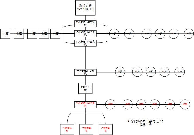

整体网络是通的,就是红色标记老掉线,到底是什么问题
2023-09-14提问
  • 0收藏,1721浏览
粉丝:0人 关注:19人
问题都出在这个交换机下面,这两台互联长ping一下试试,感觉是链路问题。
线换过了,原来是百兆的才换的千兆的
问题大王 发表时间:2023-09-14 更多>>
一会能通一会不通一会又能通
中间链路有问题
zhiliao_sEUyB 发表时间:2023-09-14
线换过了,原来是百兆的才换的千兆的

是不是是光纤收发器不稳定造成的,或者是中间链路有问题,可以排查一下看看
还是没有用
一会能通一会不通一会又能通
换个收发器试试吧
天涯何处无芳草 发表时间:2023-09-14
还是没有用
粉丝:37人 关注:1人
检查下链路或者ip地址冲突
1、看下红色交换机的接口的错报和crc统计,dis interface x可以看,看下统计信息,如果过段就是链路质量有问题,或者光收发器有问题,可以尝试更换
2、如果1没问题,监控下,红色交换机的级联接口的带宽
网络经常掉线,以下是排查要点,请参考:
1、检查物理链路是否有问题。
2、检查是否存在IP地址冲突的情况。
3、检查是否有可能存在环路。
