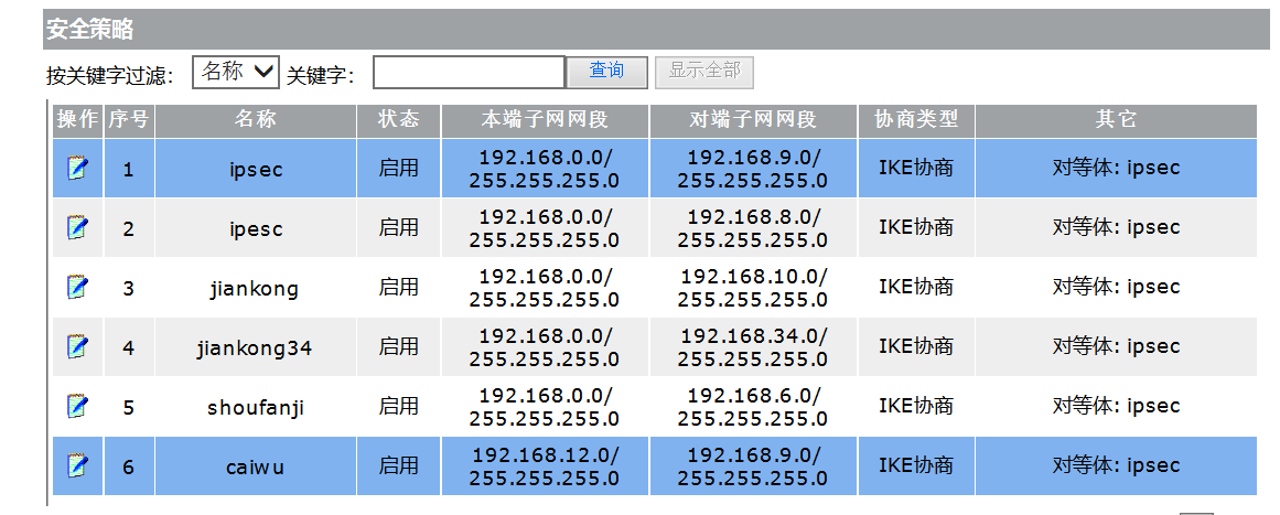

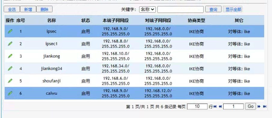

一个厂区 192.168.9.0/24  网关 192.168.9.1
一个厂区192.168.0.0/24 下面有个三层交换机(锐捷品牌),有VLAN12 192.168.12.0/24,在网关192.168.0.1下面都写了回程路由,能正常上网。
目前通过VPN已经实现了0段和9段的互访,需要让9段和12段能通过VPN互访?
zhiliao_EIJ1yG 知了小白
三层交换机的IP是192.168.0.251  下面有VLAN12  192.168.12.0 /24  网关 192.168.12.254
两边的配置 请大家指正

点开1前面那个绿色的的笔,编辑,里面不能添加12段的<对端>地址吗,可以的话就添加一下,然后对端路由器也把12段添加到<本端网段>

感兴趣流里面把12段的IP地址加进去即可呀,
你找一下IPSec配置里面,写0段的地方,你再加一条12网段,照抄

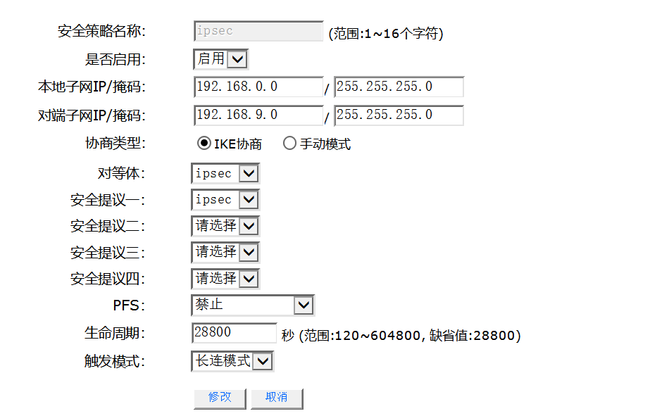

请帮忙看下那个IPSEC配置的图片是不是设置正确
zhiliao_EIJ1yG 发表时间:2023-09-14 更多>>
0段里面只有本地和远端,不能加了,是不是要再添加一条 12段 到 9段的ipsec?

不是呀。。你要不把写0段地方的页面截图发出来,大家会给你圈出来,告诉你写在哪里的

ipsec实现
现在0 9怎么互通,12和9一样的,添加就行
我添加了,还是不通

把12段的路由也加入ipsecvpn的acl中
你这边9段到12段的已经写过了,对端12段到9段的写了没
