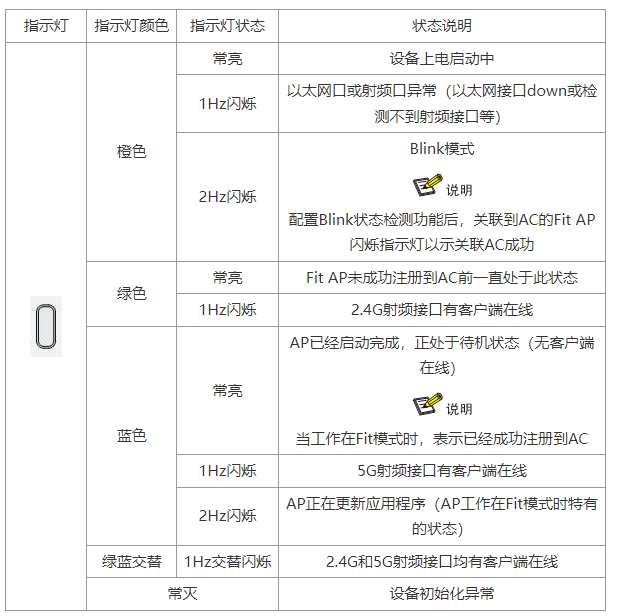

AP绿色,蓝色,橙色,蓝绿交替,蓝橙交替分别表示什么状态

AP指示灯:
绿色常亮:AP已经启动完成,单没有和AC关联。
绿色闪烁:2.4G射频接口有客户端在线。
蓝色常亮:AP已经启动完成,正处于待机状态(无客户在线)
蓝色闪烁:AP正在更新应用程序。
红色常亮:设备上电启动中
红色慢闪(1Hz闪烁):以太网口或射频口异常(如以太网口DOWN、检测不到射频接口等)
红色快闪(2Hz闪烁):Blink模式(关联到AC的Fit AP在接收到AC下发的Blink命令后,闪烁指示灯以示关联成功)

H3C AP的指示灯状态有以下几种含义:
• 绿色:表示设备正在启动中,或者2.4G射频接口有客户端在线 https://zhiliao.h3c.com/questions/dispcont/57334。
• 蓝色:表示设备已经启动完成并已经注册到AC,或者5G射频接口有客户端在线 https://zhiliao.h3c.com/questions/dispcont/57334。
• 橙色:表示设备初始化异常,或者以太网口或射频口异常 https://zhiliao.h3c.com/questions/dispcont/57334。
• 蓝绿交替:表示2.4G和5G射频接口均有客户端在线 https://zhiliao.h3c.com/questions/dispcont/57334。
• 蓝橙交替:表示设备正在更新应用程序 https://zhiliao.h3c.com/questions/dispcont/133796。
