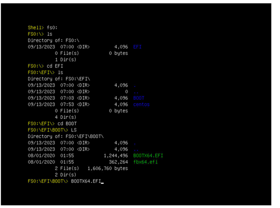

R4900 G3服务器,更换完主板以后,刷了bios固件以后。进不去系统了,然后阵列也都在

首先,您这块主板是否和这台服务器兼容,假如按您所说硬件都兼容的话,bios固件也正常升级,阵列也都存在,那可以按照一下两种情况来分析
0.也有可能是BIOS的设置出现问题,因为更换了主板,BIOS的设置会恢复默认,建议确认一下启动模式是否与原来相同,以及阵列卡的模式是否改变。
1.可以看到引导项,选择进入之后如果能看见系统标识(如redhat的红框图标或者windows的蓝框图标,并转圈加载),那就可能是系统层面出现的问题
2.看不到引导文件,可以进入UEFI shell里寻找引导文件,尝试一下是否可以进入系统

看下具体输出和HDM有没有报错什么的
如果还是无法定位建议拨打400热线定位下具体问题吧

您好,进不去系统的话建议您先查看一下开机自检有无报错,若有报错,排查相关报错;若自检正常,则可能阵列卡启动模式的问题,请保证您的启动模式【UEFI/legacy】和系统安装模式一致;最后可进入BIOS进行启动项设置,具体步骤请参考:01-正文-新华三集团-H3C;若以上未能解决您的问题,可拨打400热线咨询。

您好,针对于当前问题,排查方案如下:
    1、您当前主板是通过何种途径获得,请联系H3C-400售后工程师查询当前新更换主板与服务器是否存在兼容关系。
    2、可以看到阵列但无法引导,您可以尝试使用Shell模式自助寻找Boot引导文件启动或者使用第三方软件进行修复服务器引导项的操作。请注意该操作具有风险,可能会导致数据丢失。
    3、如果上述方法无法仍无法进入操作系统,请进入HDM收集SDS日志,并联系H3C-400售后工程师为您解决。
