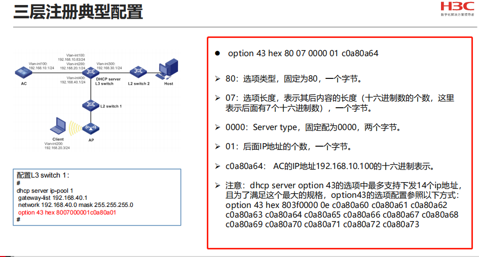

2.# “配置 DHCP Option43 的内容为 AC 的十六进制 IP 地址。
[L3 switch-dhcp-pool-1] option 43 hex 8007000001c0a80a01
[L3 switch-dhcp-pool-1] quit ”
这个命令行中“8007000001c0a80a01”这个是ACIP地址转化为十六进制。这个应该是怎么算出来。有没有工具

2.准确的说option 43 hex 8007000001到这里是固定的,后面是acIP地址转换成十六进制来的,可以直接百度收拾十进制转十六进制

ap和AC的地址不在同一个网段、AC和ap路由可达、dhcp server 下发option43 告诉ap 、AC的ip地址;以单播的形式注册到AC;
这就是区别,使用的组网场景略有不同;
option 43  的配置方法:看这个就明白了;
用笔记本自带的计算器程序员模式就可以计算:
16进制、和10进制;转换;
