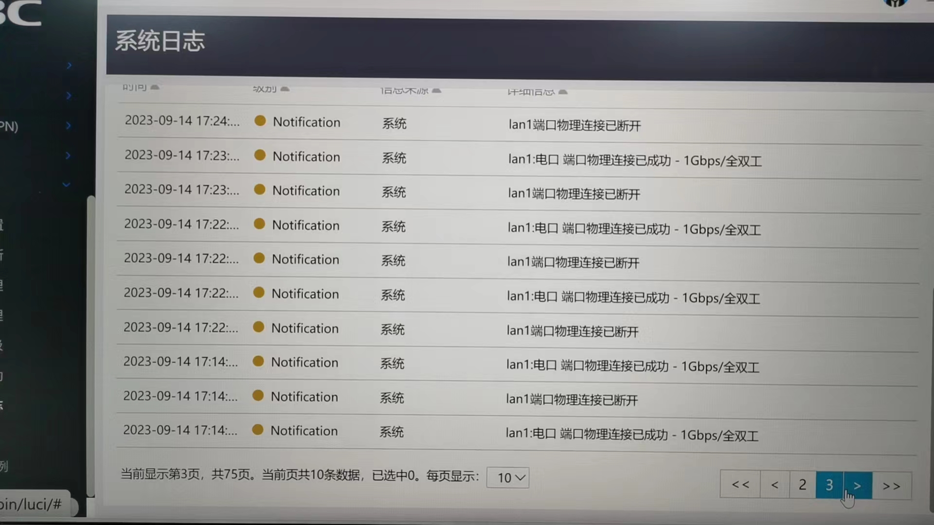

一直断网,这个是什么情况?
一直断网,以下是排查要点,请参考:
1、从反馈的日志来看,LAN1口不稳定,检查物理链路是否有问题。
2、检查内部网络是否存在环路的情况。
3、更换网线和端口看下是否能恢复正常。
4、看下路由器的软件版本是否最新,可考虑升级到最新。
Xcheng 九段
粉丝:141人 关注:3人
升级下软件版本
或者更换下好的正品跳线在观察看看
筱坏 七段
粉丝:8人 关注:0人
物理连接连接不稳定,检查lan1口的网线,比如拔了接2口,或者准备一根成品线,替换测试
粉丝:37人 关注:1人
更换网线测试下
