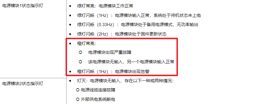

您好,针对于当前问题,解决方案如下:
    1、电源指示灯变为橙色表示该电源出现故障,针对于这种情况建议您在带外下收集日志并联系H3C400售后,如果经专业人员确认后为电源故障,则会尽快为您安排并上门安装新电源。
    2、这种情况如果是单个橙灯您暂且不用担心,一般电源会存在冗余,不会影响服务器正常使用(加装高热量设备除外,例如GPU等),具体情况请到 H3C官网-服务器查询 查询相应服务器电源冗余信息或直接联系400售后工程师为您服务。

需要更换了
进ILO页面看下,估计要更换了
粉丝:37人 关注:1人
更换电源
粉丝:49人 关注:2人
几个电源,如果是双电的话,新机器的话。建议看下两个电源是否一致。如果是旧机器的话直接更换电源即可
