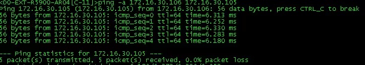

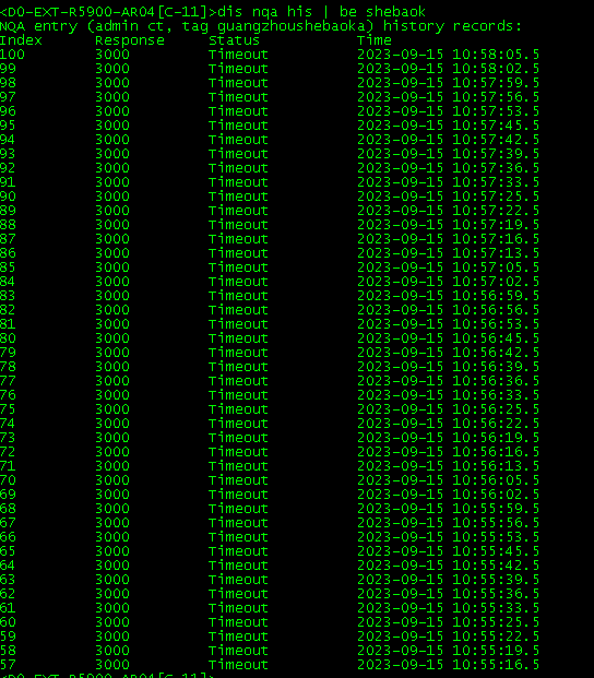

信创路由器 R5900G的NQA配置如下:
interface GigabitEthernet2/0/11
 port link-mode route
duplex full
 speed 100
 ip address 172.16.30.106 255.255.255.0
 ip netstream inbound
 ip netstream outbound
 nat outbound address-group 4
nqa entry ct guangzhoushebaoka
 type icmp-echo
 destination ip 172.16.30.105
 frequency 10000
 history-record enable
 probe count 5
 reaction 1 checked-element probe-fail threshold-type consecutive 5 action-type trigger-only reaction trap probe-failure 5
 source ip 172.16.30.106
 nqa schedule ct guangzhoushebaoka start-time now lifetime forever
如何排查这种ping能通,但是NQA timeout,设备上配置10多条NQA,只有这条有问题

NQA探测的发包和收包流程与直接ping不完全一样的。
该现象可能涉及软件实现问题处理的问题,有可能reply报文已经回到R5900设备了,但流程处理判断为timeout。现场如果版本很早的话,有条件建议升级看下。
已经是新版本的话,建议联系二线研发要一下debug命令确认一下具体错误流程了。写个acl匹配ping的报文源目特征,然后:debug ip packet acl xxx;debug ip info acl xxxx;debug ip icmp acl xxxx;如果这些还没有看到回包,可以debug physical pacekt all interface GigabitEthernet2/0/11 key FFFFFFFF offset 40 length 8 (先把这个nqa改成用ffffffff填充载荷)

这台设备配了10多条NQA,就一条出现问题,版本的话是找二线要的推荐版本
zhiliao_MoREfT 发表时间:2023-09-15
