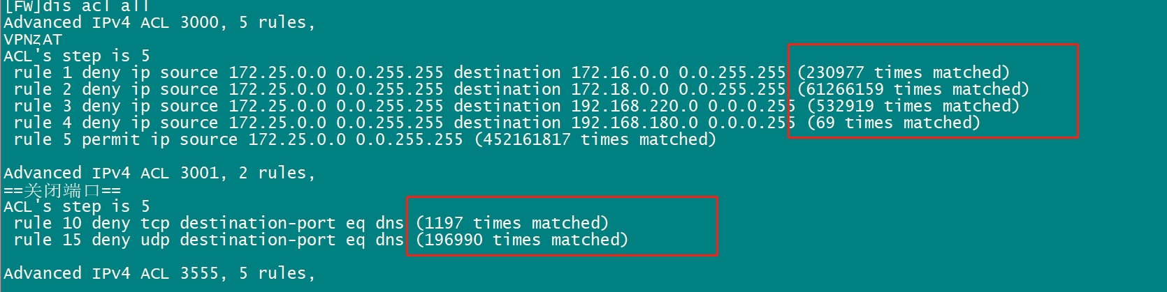

dis cu | acl
dis acl all
框起来的匹配上了 就说明调用了
