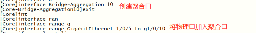

链路聚合配置?
举例二层聚合:

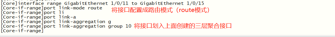

举例三层聚合:

·     当系统处于标准工作模式时,不支持创建三层聚合接口。系统工作模式相关内容请参见“基础配置指导”中的“设置管理”。
通过配置系统工作模式,能够调整系统硬件资源的分配,以便更好地满足不同业务的需要。设备共提供四种系统工作模式:
·     advance:高级模式。
·     bridgee:增强L2模式。
·     routee:增强L3模式。
·     standard:标准模式。

system working mode { advance | bridgee | routee | standard }
必选
系统默认工作模式为标准模式
