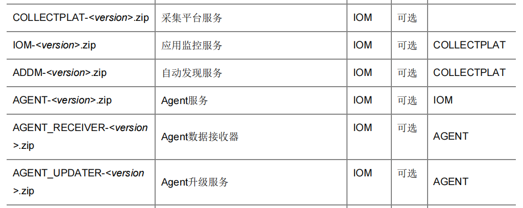

请问一下大各位大佬,安装U-center-IOM-2.0以下组件时,报pod异常的错误,是怎么回事儿呢?感谢了
安装组件

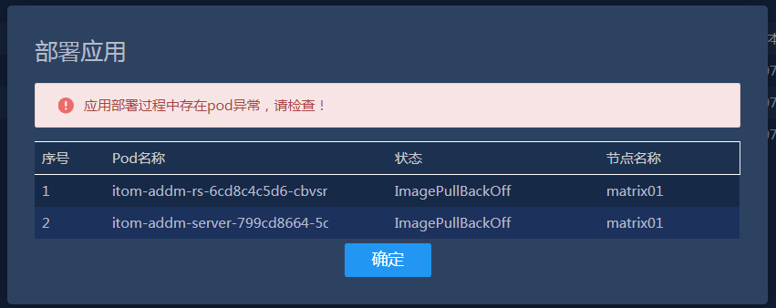

报的错误

镜像拉不下来,节点间是不是千兆网络?delete pod多试几次
是万兆网络

只有一个节点,一台服务器

如果是三机集群,检查下节点间的网络是否正常。
另外在部署组件的时候,尤其是GFS、ken这些必要组件时,是否严格按照顺序去上传部署了。
同时检查下在上传安装部署的过程中,是否有中断过的情况。

采用的是单机节点,简单模式部署的,数字底盘的组件部署都没有报错

那还是要找400看下是哪个POD异常,然后delete pod并create pod看看了。
