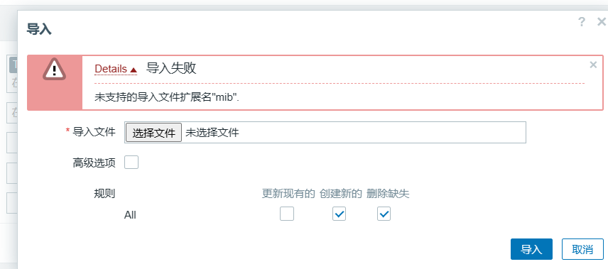

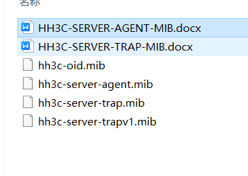

如下图,我已经在HDM界面配置了 SNMP,下载了 R4900G3 的 MIB 库,怎么导入到zabbix,实现对 R4900G3 的监控呢?

按钮您操作步骤执行后,报错了,
需要用mib2zabbix脚本把mib文件转换成json格式。
请通过google搜索。
