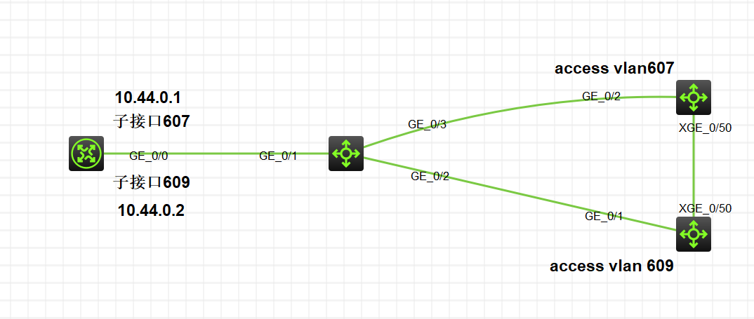

左边路由器起两个子接口607,609,最右边两台交换机做了堆叠,写了两条默认路由。ip route-static 0.0.0.0 0 10.44.0.1, ip route-static 0.0.0.0 0 10.44.0.161。交换机上ping这两个下一跳都通,掩码什么的也都检查了。但是交换机上查路由表发现路由不做负载分担,路由表里只有到下一跳10.44.0.1的默认路由。这是为什么?

您好,覆盖了是啥意思,两条默认路由,优先级相同,不应该覆盖才对啊。我在模拟器上做的就是正常的。在现网5130上查路由表就只有一条呢

好吧找到原因了,这个型号就不支持等价路由

你都堆叠了 相当于一台设备路由互指 你看一下是不是三层环路了
不是,是堆叠的设备往路由器方向指默认路由

10.44.0.161又是哪台设备的地址?不知道你这么做有什么意义
哦,我子接口标错了,609是10.44.0.161.就是想做交换机的双上联
