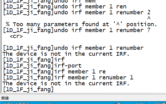

S5024PV3-EI 接口变成2/0/X了
2023-09-15提问
  • 0收藏,1296浏览
粉丝:1人 关注:1人
我用命令改不回来了,帮忙看看,谢谢
irf mem 2 ren 1
粉丝:4人 关注:40人
重启一下
粉丝:37人 关注:1人
irf member 2 renumber 1
