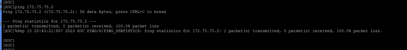

两端ip:172.75.75.1/30
两端路由器配置了这个ip后ping不通
对端是75.2,本地是75.1
但是我吧75.1配置到电脑上面后可以ping通,但是延迟很高 300多毫秒。
为啥配置到路由器上面就不通,是以为延迟高ping匹配到路由器的什么机制了吗 还是什么情况?

arp能看到么,延迟有点大,可能链路有问题
路由器接口看不到对端的arp和mac

中间有过传输设备吗?没有arp是肯定不通的,排查下链路是否错包,一般是链路问题
直连延迟高,以下是排查要点,请参考:
1、调整速率和双工模式看下。
2、检查中间的设备及配置,如果是运营商设备,还需要找运营商协助排查。
3、检查物理链路是否有问题。
