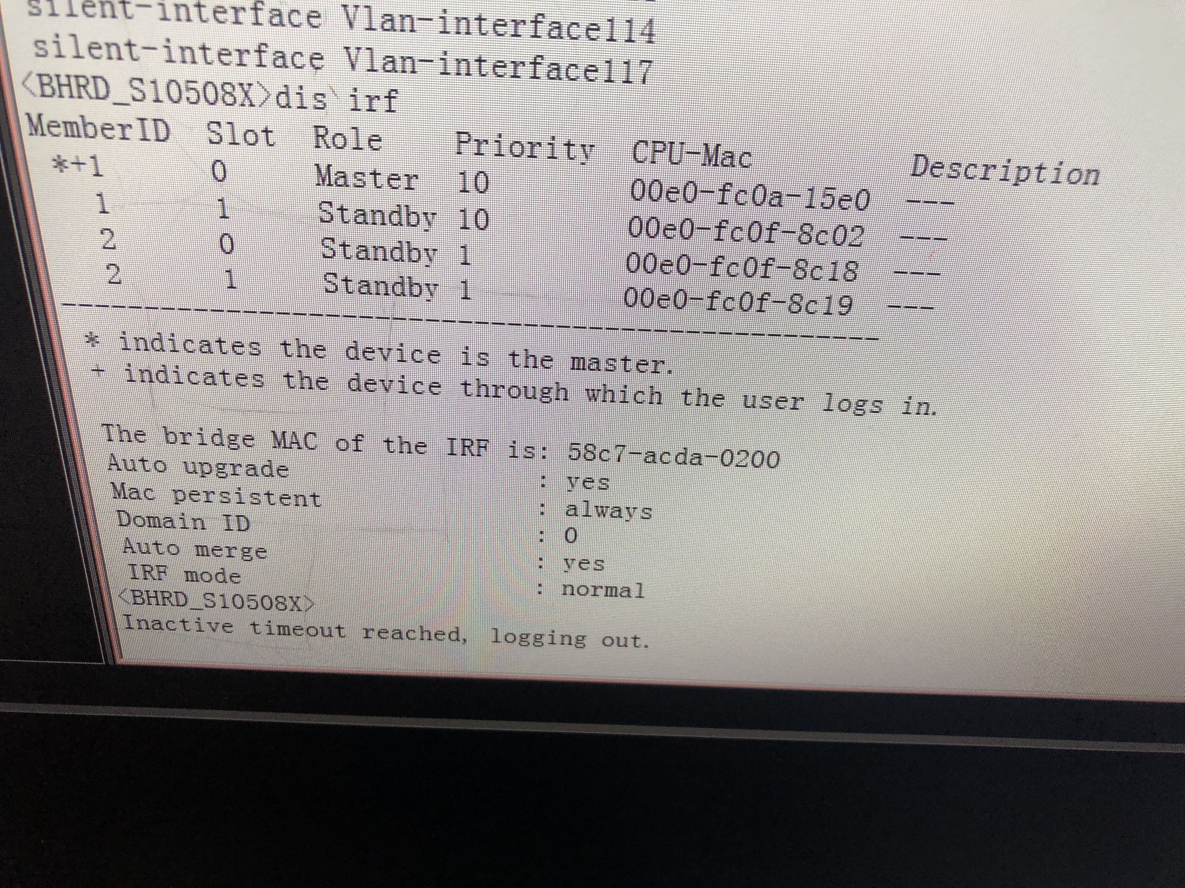

两台核心做堆叠,出现相同的memberID
2023-09-16提问
  • 0收藏,1294浏览
这个配置有问题吗?我两台核心S10508做堆叠,怎么出来的irf信息看不懂了
每台都是双主控,这下看懂了把
粉丝:1人 关注:1人
这种框式设备堆叠,这个是正常的呀。 一个是主用主控板,另一个是备用主控板
