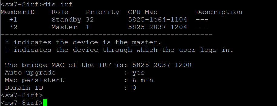

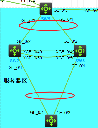

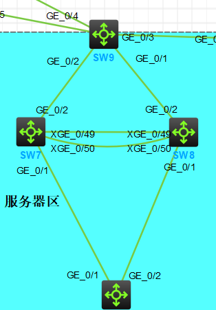

如图7和8都做完irf了,现在是一台机器,现在做聚合78和下面的聚合、上面的设备交换机进行聚合做,但是做了没反应
sw7和sw8做聚合

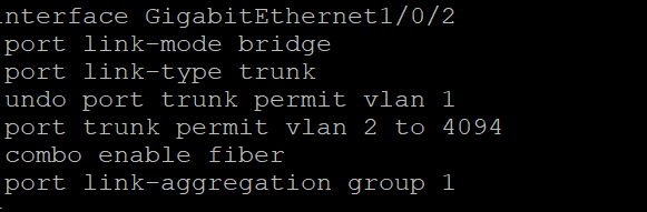

现在要聚合俩条链路,二层聚合,都已经配置完了但是没有聚合成功
可以,堆叠就是配合聚合使用,要不没啥意义。

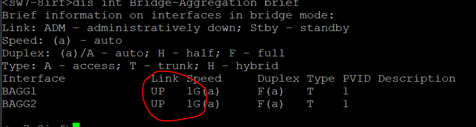

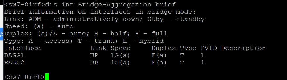

堆叠完了是逻辑的一台设备。我看模拟器配置的聚合口up
可以display  link-agg ver bri  1 查看聚合口1 的成员口选择状态
是的up,但是聚合的口是g口千兆口,按理说应该是2g
我很喜欢每天的晚霞,即使没有 发表时间:2023-09-16 更多>>
你是如何判断没有聚合成功的
千兆口聚合之后应该变成2g 吧 speed
