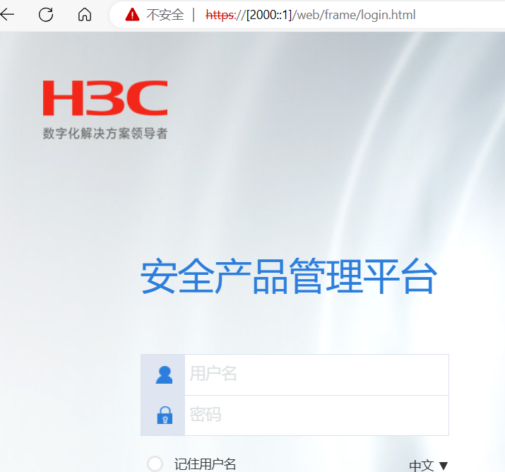

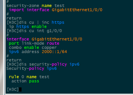

1、设备配置IPV6地址,PC同样配置IPV6地址,保证PC和设备的IPV6地址可以互通(类似IPV4的路由打通)
2、开启 ssh或者https 服务(同IPV4)
如果安全需要可以加IPV6的acl 过滤,楼上的命令行不对的话,可以试下 https acl ipv6 XXXX,这个是限定哪些设备可以登录设备,不配的意思就是允许所有登录设备
3、如果是防火墙的话,还需要做相关的IPV6策略放行 security-policy ipv6
#接口配置IPV6地址 interface M-GigabitEthernet0/0/0
 ipv6 address 2000::1/64
 #开启https服务
ip https enable
#安全策略放行
 rule 0 name MGMT
 action pass
#账号的https权限
local-user ABC class manage
 password si ABC123
 service-type https
 authorization-attribute user-role level-15

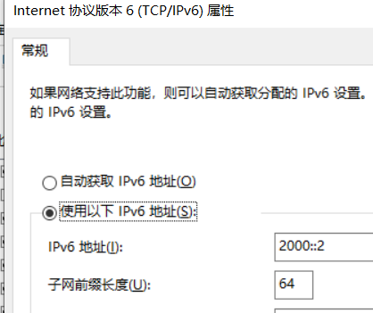

 PC配置 2000::2/64 ,接设备的M-GigabitEthernet0/0/0
 应该可以ping通 和 web登录2000::1
IPV6的和IPV4差不多,差异无非就是IP地址、路由都是IPV6的,再加一个IPV6的安全策略就可以了
米多 发表时间:2023-09-18 更多>>
