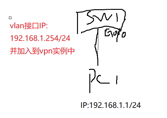

VLAN接口加入到VRF中,但物理口没有加到VRF,为什么可以PING通的?
2023-09-16提问
  • 0收藏,2380浏览
请问一下,交换机是的VLAN三层接口加入到VRF中了,但接电脑的端口G0/0没有加到VRF中,请问一下为什么电脑PING VLAN接口为什么还是可以通的?不是G0/0这个接口也是要加入到VRF中才能通的吗?谢谢!
物理口没跨三层的话就透传了

VLAN三层接口加入到VRF中,和 接电脑的端口G0/0 没关系呀。  而且vrf是本地的概念,如果0/0 加入vpn实例中 ,你ping 的时候要带vpn 实例,但是别人ping 你不用
G0/0是二层口,二层口是没有vrf概念,主要是取决于它属于那个vlan
vrf是虚拟转发表,相当于虚拟出一台路由器,只在本设备生效,上行交换机做了vrf,相当于终端和虚拟的那台路由器通信。主要是因为设置的这个vlan,导致终端和那台虚拟路由器在同一个广播域,你可以查看一下这条直连的路由,在不在你正常的路由表中,可能就明白了。
