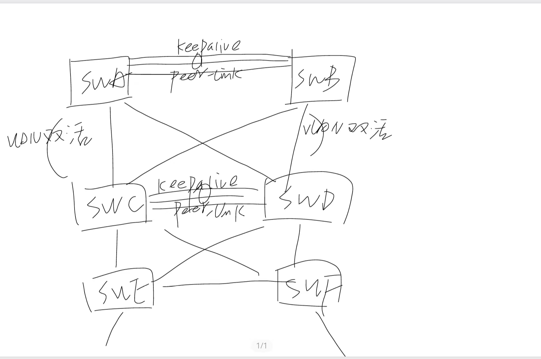

二级的M-LAG:M-LAG都正常
SWA、SWB——SWC、SWD为第一级M-LAG(port m-lag  3)
SWC(port  m-lag  4 @port  m-lag  5)、SWD(port  m-lag  4 @port  m-lag  5)——SWE(port  m-lag  4 )、SWF为第二级M-LAG(port  m-lag  4)
因为要配置OSPF,所以SWA、SWB——SWC、SWD用了vlan双活互联,(vlan放通了)但是互联的就是不通?是按照官方配置手册配的!这也没毛病呀!
配置如下:
SWA:interface Vlan-interface100 ip address 192.168.100.1 255.255.255.0 mac-address 0001-0002-0001
SWB:interface Vlan-interface100 ip address 192.168.100.1 255.255.255.0 mac-address 0001-0002-0001
SWC:interface Vlan-interface100 ip address 192.168.100.2 255.255.255.0 mac-address 0001-0002-0002
SWD:interface Vlan-interface100 ip address 192.168.100.2 255.255.255.0 mac-address 0001-0002-0002

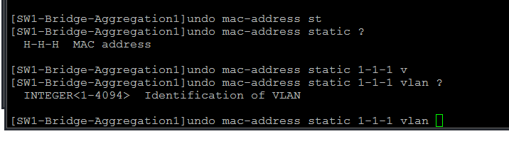

zhiliao_cos8Xa 知了小白
请问,模拟上没有关闭一致性检查的命令,只有如下这个,怎么搞呢
