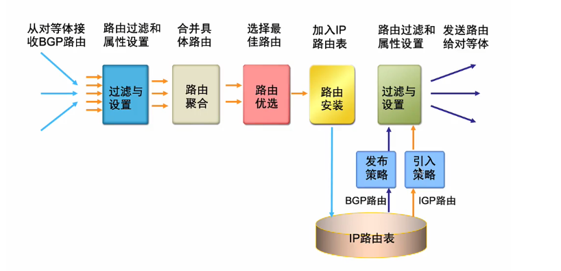

下面这个图我有点看不懂啊大佬们
1.BGP发送路由时,是先引入策略as-path属性  再添加自身as-path属性完后 给到对等体吗
2.BGP接收路由时,是先引入 自身as-path属性    再引入策略as-path属性  后 给到对等体吗
大佬们解释一下和这个图 我有点看不明白对路由进行的处理流程

1.BGP发送路由时先添加自身as-path属性,匹配export路由策略,给到对等体吗
2.BGP接收路由时,匹配import后进行路由计算添加到本地路由表
额 那这个图怎么解释呢

• BGP发送路由时,是先引入策略as-path属性,再添加自身as-path属性,然后给到对等体。这是因为BGP在发送路由之前,会先对路由进行策略处理,包括过滤、修改、优化等操作。在策略处理中,可以使用route-policy或者route-map来修改as-path属性,例如添加、删除、替换等。在策略处理完成后,BGP会在路由的as-path属性的最左端添加本地AS号,以表示该路由经过了本地AS。然后BGP会将路由发送给对等体。https://zhuanlan.zhihu.com/p/126754314https://www.cnblogs.com/gailuo/p/16181642.html
• BGP接收路由时,是先添加自身as-path属性,再引入策略as-path属性,然后给到对等体。这是因为BGP在接收路由之后,会先对路由进行防环检查,即检查路由的as-path属性是否包含了本地AS号。如果包含了本地AS号,说明该路由已经经过了本地AS,存在环路的可能,因此BGP会丢弃该路由。如果不包含本地AS号,说明该路由是新的路由,可以被接受。在防环检查完成后,BGP会在路由的as-path属性的最左端添加本地AS号,以表示该路由经过了本地AS。然后BGP会对路由进行策略处理,包括过滤、修改、优化等操作。在策略处理中,可以使用route-policy或者route-map来修改as-path属性,例如添加、删除、替换等。在策略处理完成后,BGP会将路由发送给对等体或者存储在本地。https://bing.com/search?q=BGP+as-path%E5%B1%9E%E6%80%A7%E7%9A%84%E5%A4%84%E7%90%86%E6%B5%81%E7%A8%8B&form=SKPBOThttps://www.cnblogs.com/renjiangzhou/p/8243966.html
你提供的图是一个简化的BGP处理流程图,其中红色的部分表示发送和接收路由时都要进行的操作,蓝色的部分表示只有发送路由时才要进行的操作。你可以参考以下网页来了解更多关于BGP处理流程的知识:
• BGP 路由器处理流程 - 知乎https://blog.csdn.net/Mr_Bei/article/details/83892405
• [BGP 路由器处理流程 - CSDN博客]

BGP路由器的来源有两种,从对等体接收和从IGP引入。对于IGP路由,需要先经过引入策略的过滤和属性设置,将IGP路由表中的有效路由引入到BGP路由表中,然后才能进行发布路由过滤与属性设置,并将过滤后的路由发送给自己的BGP对等体。
BGP发言者从对等接收到BGP路由后,其基本的操作过程依次为:接收路由过滤与属性设置,路由聚合,路由优选,路由安装,发布策略,发布路由属性与属性设置。
1、接收路由过滤与属性设置
接收路由过滤与属性设置是BGP发言者从对等体接收到路由后的第一步工作。BGP接收到路由后,根据配置的接收策略对接收到的BGP路由进行匹配与过滤(根据路由携带的属性),并对其设置相关的属性。
2、路由聚合
完成了接收策略的匹配后,如果需要的话,BGP发言者将对路由进行聚合,合并其中的具体路由,一次减少路由表的规模。
3、路由优选安装
完成了具体路由合并后,BGP将对接收到的路由进行优选。对于到达同一个目的地址的多条BGP路由,BGP发言者只选择最佳的路由给自己使用,并将此最佳路由安装到IP路由表,成为有效路由。
4、发布策略
在向BGP对等体发布路由的时候,BGP发言者需要依据一定的发布策略,对已经安装到自己IP路由表的部分有效路由进行发布
5、发布路由属性与属性设置
BGP路由器需要执行发布路由过滤与属性设置,然后将通过过滤的BGP路由发送给自己的BGP对等体。
