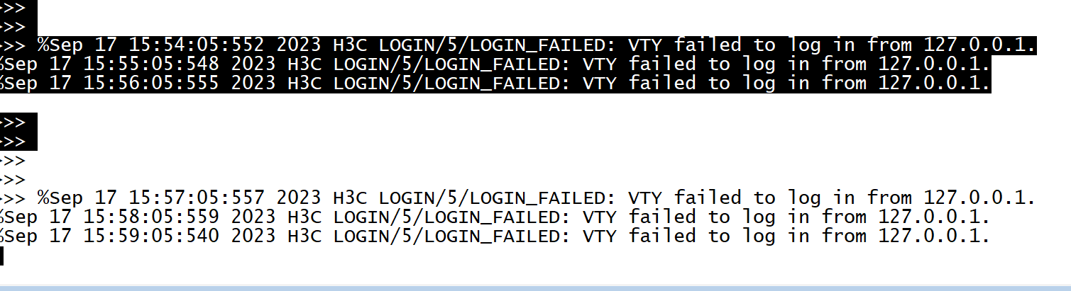

手欠交换机开启smartmc无法登录了   console登录也一直是这个页面  WEB也无法登录  在线等大神 如何关闭smartmc
您好!根据您的描述,可以尝试如下方法关闭SmartMC:
  1. 通过Console登录到交换机:
    a) 使用串口线连接到交换机的Console端口
    b) 打开串口终端软件,如SecureCRT、Putty等
    c) 在终端中输入交换机的IP地址,按回车键
    d) 输入用户名和密码登录到交换机的命令行界面
  2. 进入配置模式:
    在命令行界面下,输入以下命令进入配置模式:
    复制
    enable configure terminal
  1. ​
等待交换机重新启动后,再尝试使用Console或WEB登录进行验证,应该已经关闭了SmartMC功能
  • 关闭SmartMC功能:
    在配置模式下,输入以下命令关闭SmartMC功能:
    复制
    no sflow enable
  • 保存并退出配置模式:
    输入以下命令保存配置并退出配置模式:
    复制
    end write memory
  • 重启交换机:
    输入以下命令重启交换机:
    复制
    reload

    没有保存就重启
