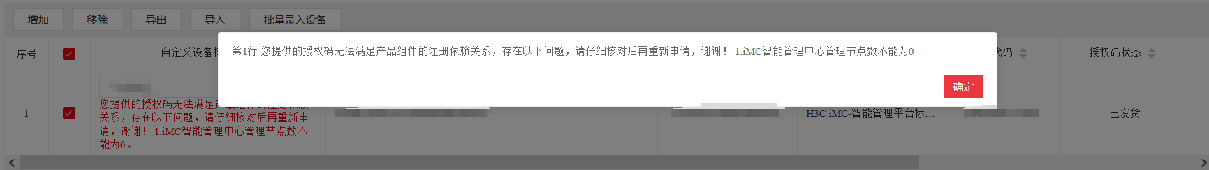

lisense进行激活的时候提示上述问题,是缺少什么授权?

你好,IMC节点授权不对
现场申请了这个临时的授权 这个授权激活的时候又提示-第1行 您提供的授权码无法满足产品组件的注册依赖关系,存在以下问题,请仔细核对后再重新申请,谢谢! 1.缺少依赖的iMC平台基本组件授权码。这是又缺少什么?

imc平台管理授权
说白了就是还缺少授权函文件,再找一下现场,应该还有IMC相关的授权函
缺少授权文件。
检查确认下是否现场能找到,如果找不到,可以联系当地办事处 申请找回电子档授权。
