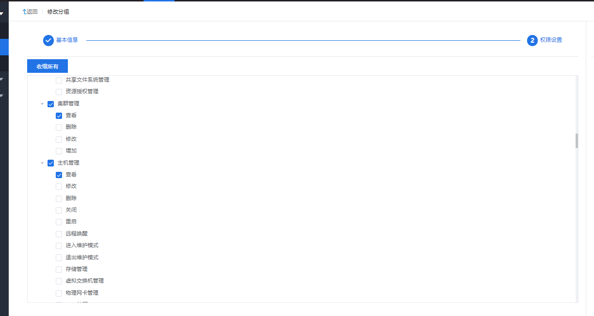

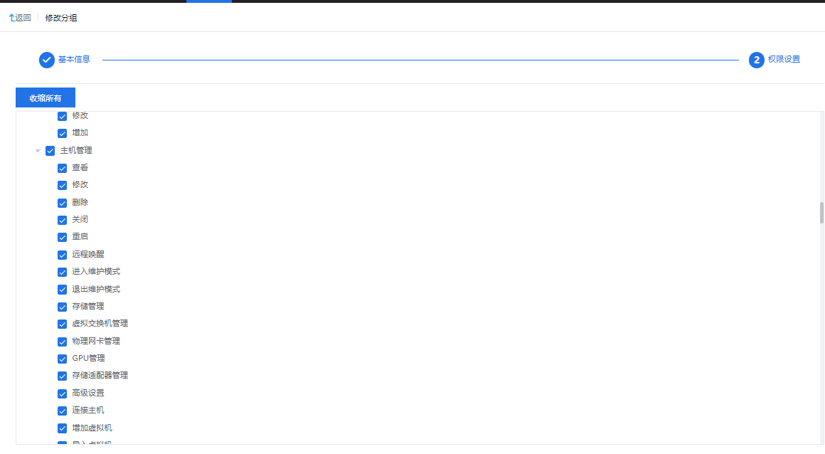

1、新建的分组里面的权限调整全部调整为查看权限
2、新建的分组权限全部勾选

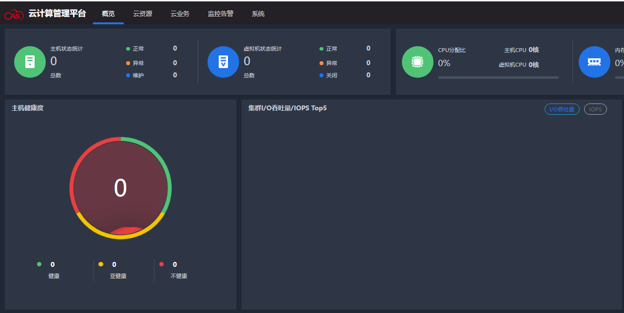

最后使用新建的账号分别登录查看显示结果显示没有获取到主机以及虚拟机
直接使用默认系统管理员组可以正常获取。
请问一下有没有人遇到过这种情况该如何处理的。

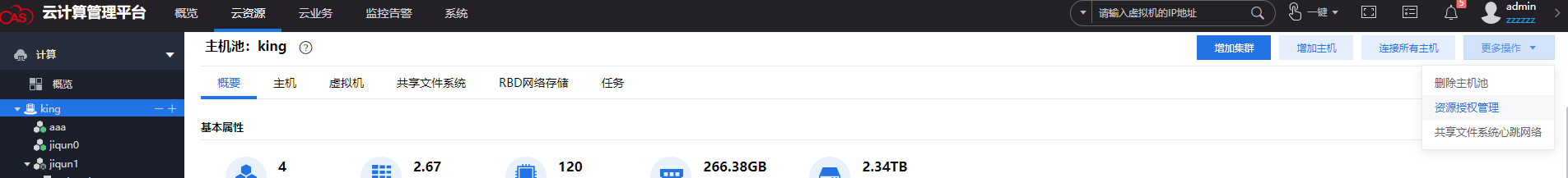

除了你上面设置的权限,必须还要进行资源的授权,也就是你现在资源授权给了系统管理员分组,那这个新建分组就没有资源。
点到主机池,右上角更多,资源授权管理,选择你新建的分组就能看到了,

主机池的地方,鼠标右键,会设置将该主机池的资源授权给哪个用户,然后该用户才能看到资源
比如说我是admin的给他配置的分组,就是在这个admin账号下对主机池的地方,鼠标右键,设置将该主机池的资源授权到指定用户,可以这么理解吗
