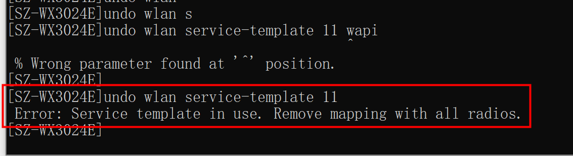

H3C-WX3024E 为什么删除服务模板时报错?
2023-09-18提问
  • 0收藏,2139浏览
粉丝:0人 关注:4人
“Error: Service template in use. Remove mapping with all radios”错误:正在使用服务模板。删除所有无线电的映射”
绑定了,先在radio下解绑后在关闭服务模板然后再删除
回复zhiliao_sEUyB:
优秀 搞定了!谢谢!
kaka8989 发表时间:2023-09-18 更多>>

先在wlan  ser-tem底下关闭服务,在删除。
wlan srevice-template 11
undo service-template enable
qu
undo wlan srevice-template 11
kaka8989 知了小白
粉丝:0人 关注:4人
感谢  已经解决了!
