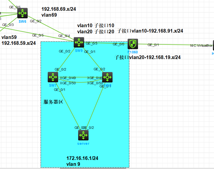

问题是从server发出或者回来的流量路径要一致,然后还必须经过防火墙
现在防火墙已经做了子接口,但是由于路由指向的问题,脑子没有思路
希望能达到这个效果
目前由于在sw9写了一个默认路由指向防火墙的子接口20,然后防火墙默认路由又指向sw9从子接口10出去,这样导致死循环。 大佬帮我梳理一下思路吧
粉丝:4人 关注:1人
一般到防火墙的方案都走PBR吧?如果要通过路由的方式指,通常也是利用vpn去隔离,避免路由环。
这个感觉应该防火墙和SW6直接走路由,在SW9上做策略修改下一条至防火墙,做个引流,相当于让流量经过防火墙做个检测。(不一定正确,小白一枚)
我打错了,是SW6和服务器区直接正常走路由就好了,你搜一下PBR的一些案例,应该有类似的。就跟你这个一样。
