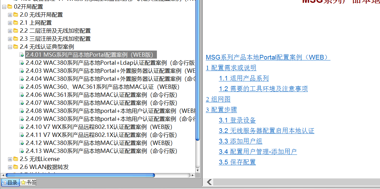

wifi做认证可以实现。
可以做portal认证。本地认证,不需要额外的设备服务器,连无线的时候输入账号密码登陆。
参考下面的链接:
https://zhiliao.h3c.com/topic/huati/1249
有啊,可以设置重认证时间。

需要做什么样的认证,有类似的参考连接吗
MYE 发表时间:2023-09-18
请问有实现用户连接一定时间后强制断开的方法吗
MYE 发表时间:2023-09-18
有啊,可以设置重认证时间。
执笔画卿颜 发表时间:2023-09-18
