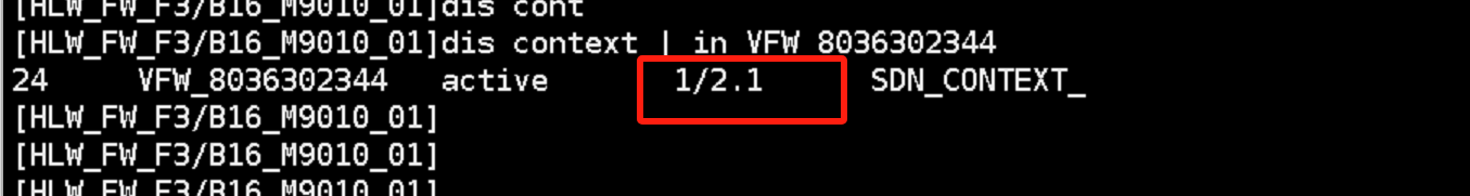

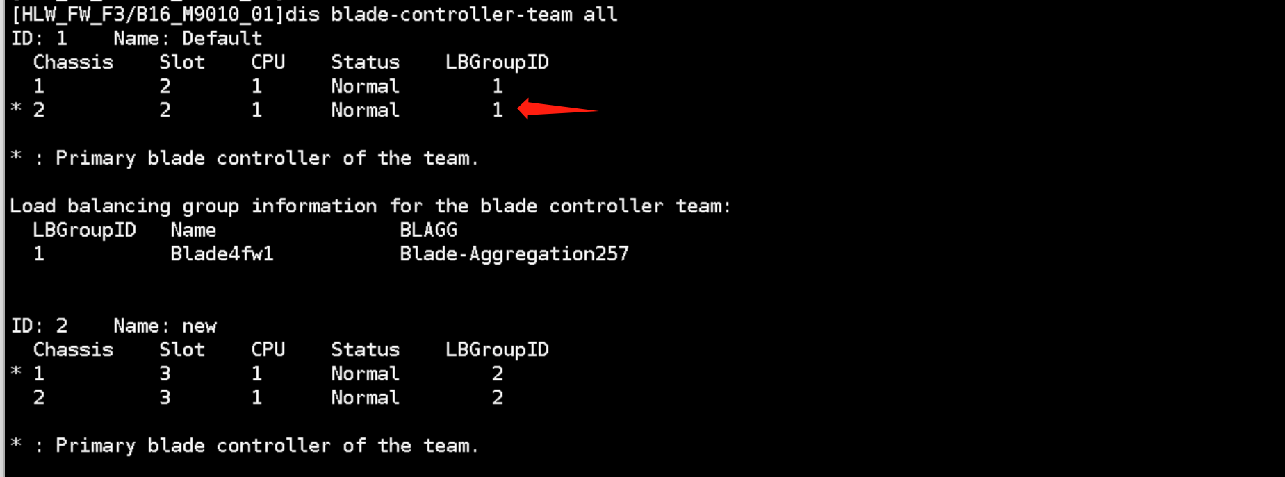

防火墙chassis1 slot 2发生过重启,业务中断过一会,想问下,业务的切换是根据引擎组去判断的吗,如图,现在引擎组1是chassis2slot2是主,但是故障的context显示是1/2.1
现场应该是ADDC解决方案,做了安全纳管,可以联系ADNET二线协助确认。
