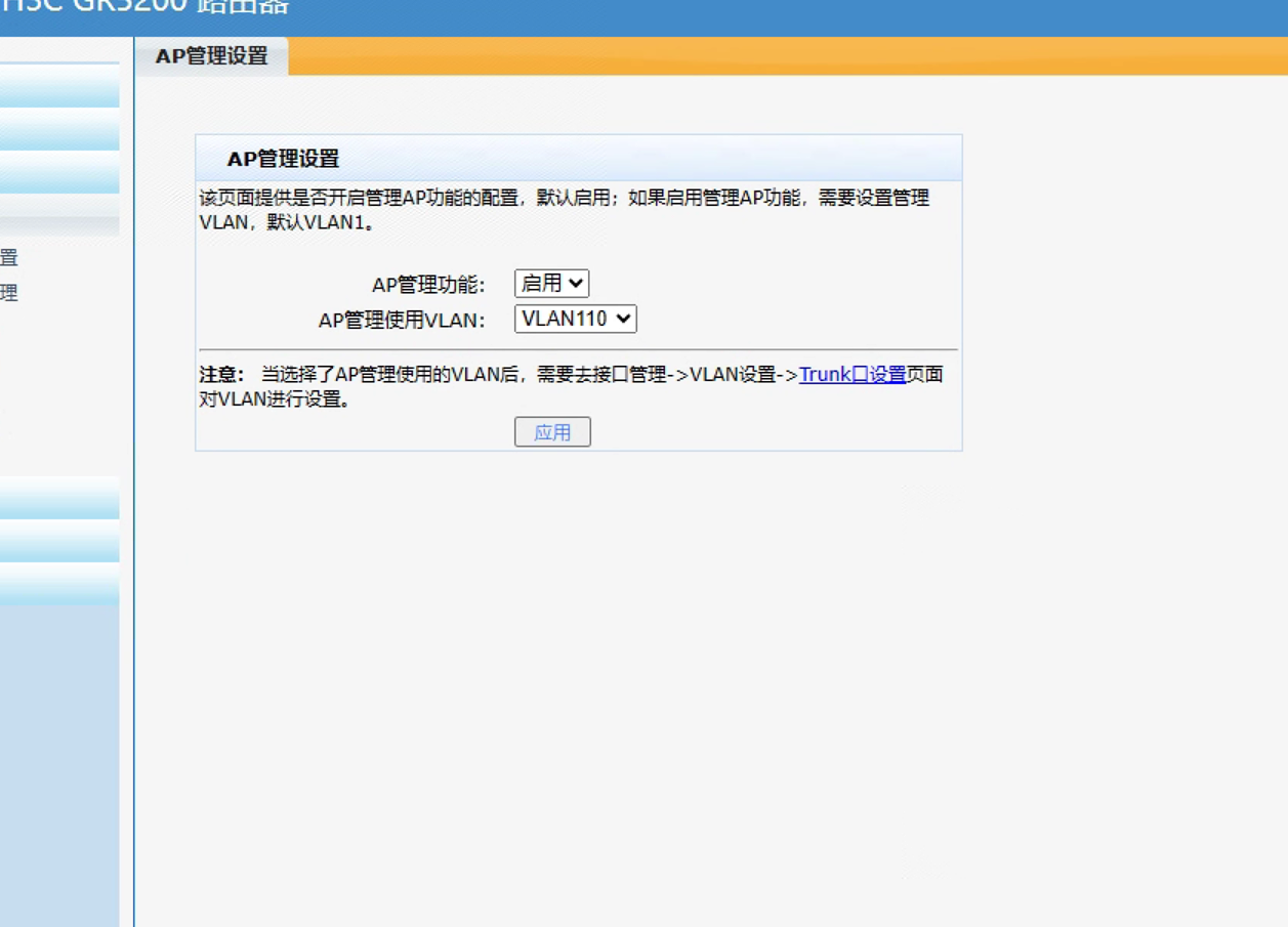

想用vlan 110作为ap的管理地址,但是这么设置后ap直接显示离线了,网关在核心上,是因为核心上也有110 dhcp的原因吗

是的。

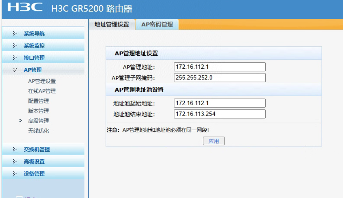

可以使用gr上默认的地址,管理地址而已,用啥都可以。
gr上管理地址走的是二层隧道,好像。

如果核心上也有DHCP,可能是因为DHCP获取混乱了才导致的。
