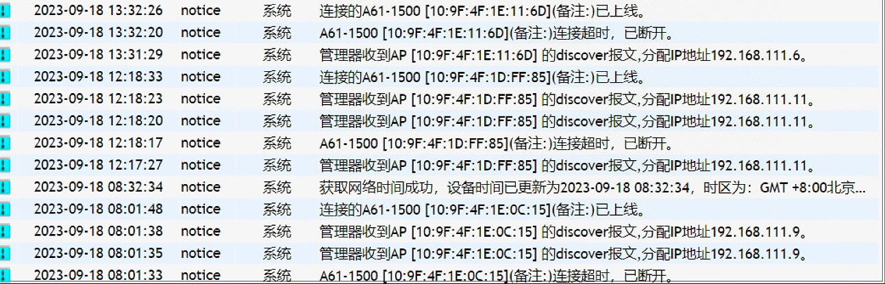

AP有时候会自动断开重连,感觉是有用户的时候出现。(周末没有人的时候不会出现掉线问题),这种一般是什么问题?应该如何排查
GR3200 LAN口下接TPLINK的POE交换机,下挂A61 1500M AP

补充下,路由器版本是最新的,AP在管理页面在线升级也是最新的。
我发现每次问题都是AP主动发送一个DISCOVER报文,说明这个AP重启了?会不会是POE交换机的问题呢。
