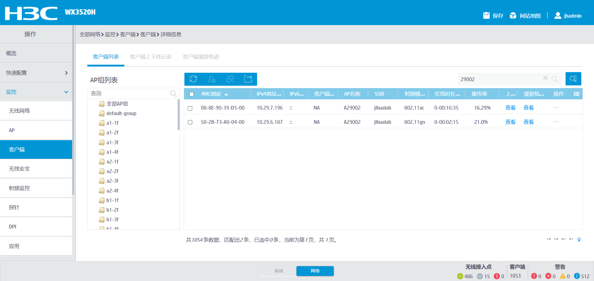

大家好,
我们这有个奇怪的现象,有用户反映连无线信号,用着用着就突然访问不了网站,过一段时间自己恢复,我在AC上查看这两客户端的信息,其中重传率是什么呢?与这个有关吗?

无线重传是正常的。跟这个关系不大,先正常排查网络问题
dis wlan client ** ver
