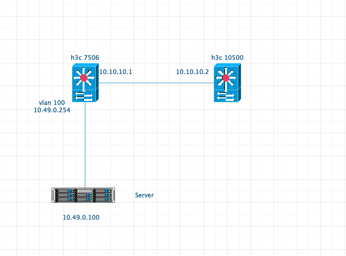

问题一:h3c7506交换机与h3c10500交换机三层互联。h3c10500 ping h3c7506互联地址掉包,ping业务网关10.49.0.254掉包。在h3c10500上ping业务服务器不掉包。
问题二:icmp包是主控板的cpu处理还是转发板的cpu处理?

1.有可能是ping保护机制的影响 实际业务是否有影响
2.我认为icmp不上送cpu除了首次
90%是ping保护机制
zhiliao_yTz9Lv 发表时间:2023-09-19 更多>>
1.实际业务不受影响。
清竹 发表时间:2023-09-19
90%是ping保护机制
