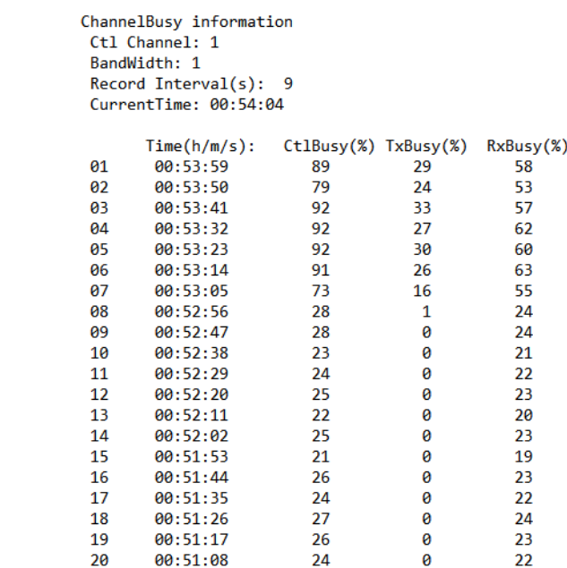

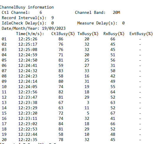

无线网络使用AC+AP 本地转发组网方式。两栋楼分布大无线网络使用AC+AP 本地转发组网方式。两栋楼分布大概60多个AP。分别有wa6520、wa6330、wa6320等型号。近两天发现个别终端操作系统(WIN10)出现无线连接(2.4G连接)断开状态,不会自动重连,但在AC查看终端还在线。2.4G最多一个AP有两到三个终端,查看空口状态TxBusy RxBusy 数值接近,使用率很高。
 1、更新了最新版的固件,问题依旧。
 2、打H3C售后电话 建议是限速二层隔离,尝试操作,问题依旧。
 3、固定信道,3 8 13 稍微好点。(原来是自动信道1 6 11)
 4、5G信道使用率、终端连接正常
请问各位大佬有人知道什么原因造成的吗?
1、日常使用的信道使用率情况

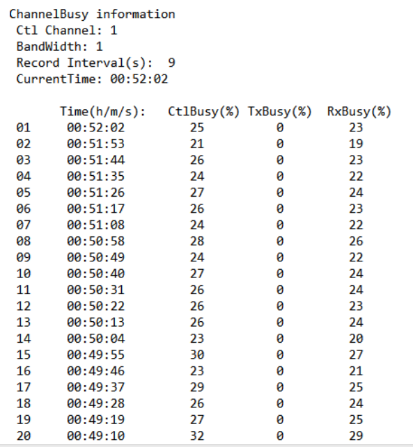

2、禁用服务模板(断开所有连接)的信道使用率情况
3、再次启用服务模板后(只有1个2.4G终端连接)
