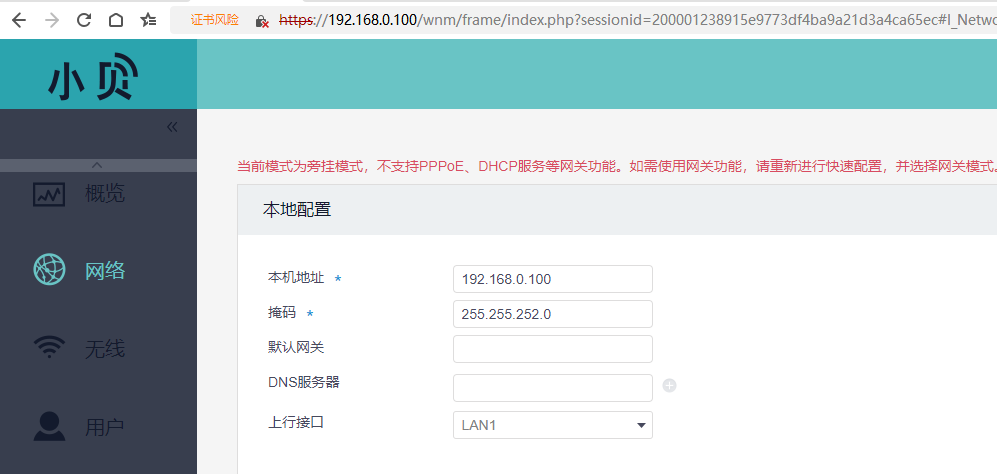

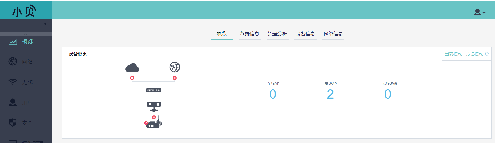

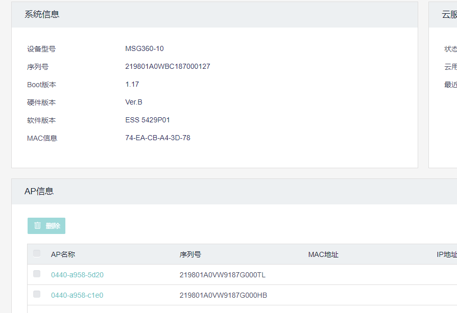

旁挂模式,配置好了之后,重启是没有问题的,但断电再来电之后,AP就一直处于离线状态,反复重启也无效,还原配置文件也不行。。只能恢复出厂调置重新再配置一遍,请问大侠们怎么回事儿?。。。
网络:主路由--MSG360-10小贝(普通模式-旁挂模式)--H3C S1224 POE交换机--接两个AP(EWP-WAP722S)。

从哪里看有没有拿到地址,没上线就看不出来吧,AP的灯是绿/灭 交替闪烁。。小贝与AP之间好像不相干了。

AP离线状态
1.看看AP有没有拿到地址。
2.AC与AP能不能通。
需要在故障的时候测试下。排查问题到底出在哪。
你这离线直接恢复出厂,实在不是解决问题的办法哦

AP无法上线,以下是排查要点,请参考:
1、检查AP是否能从AC拿到IP地址。
2、由于是MSG360-10断电后无法恢复,检查下MSG360-10上的配置是否有丢失。
