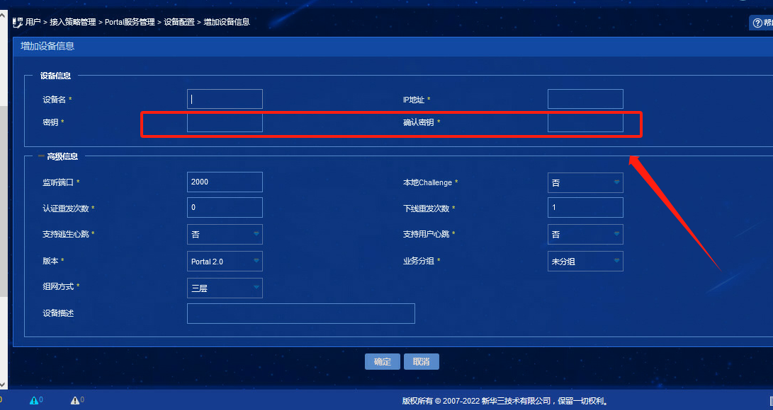

这个密码是不是 radius scheme 下面的 key authentication 密码呀
粉丝:11人 关注:2人
这个是portal的密钥,不是radiusd
客户端认证的时候要输入的密码吗

粉丝:32人 关注:2人
这是设备开portal server的时候指定的key
粉丝:3人 关注:7人
这个是portal设备的共享密钥,radius的在用户-接入策略-接入设备里配置

这个是web认证时要输入的密码对吧
zhiliao_lKnObW 发表时间:2023-09-19
不是,设备和服务器交互报文用的,web认证时要输入的密码是由建立的接入用户中配置的
