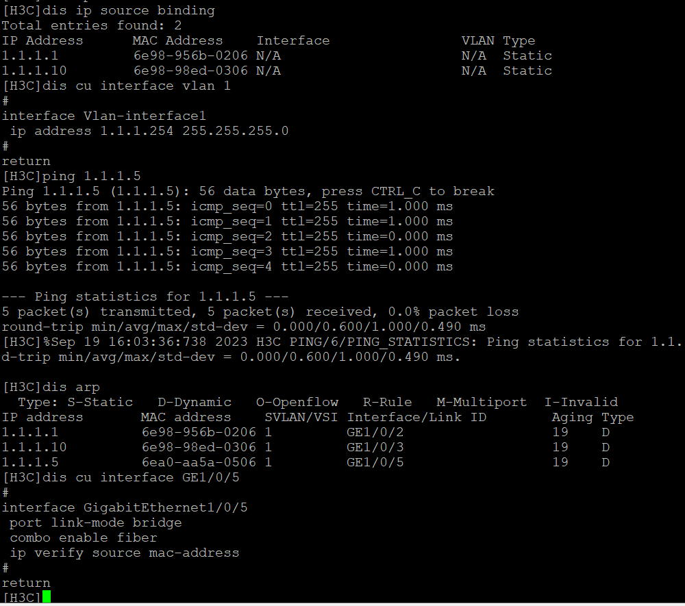

在HCL 模拟器上 简单画了个拓扑 , 终端PC配置静态地址及网关,交换机上配置全局下的 ip 和mac绑定关系 ip source binding ip-address 1.1.1.1 mac-address 6e98-956b-0206  和 ip source binding ip-address 1.1.1.10 mac-address 6e98-98ed-0306,交换机接口下也启用了 ip verify source mac-address。问题: 我重新接入个 PC,配置1.1.1.5 ,这1.1.1.5 没有在交换机上的绑定关系表项里,为什么也能ping通网关。 交换机配置及拓扑 如下: 请大神解惑,谢谢

对应的vlan下再开启arp检测
vlan x
arp detection enable
你绑定的方式不对,IP+MAC方法一: 在全局模式使用arp static方式进行绑定,命令如下: arp static 1.1.1.1 0023-24a1-0605;IP+MAC方法三: 进入接口使用动态绑定表项的方式进行绑定,命令如下: int Ethernet 1/0/1 ip source binding ip-address 1.1.1.1 mac-address 0023-24a1-0605 ip verify source ip-address mac-address。二选一操作,你这配置两个都结合了

配置这条命令后 三个地址都不通了,删除这条命令后 又都全通了 vlan 1 arp detection enable #

不需要全局 可以在连接指定终端的接口下
就可以实现接口下指定IP和mac地址的设备准入了

按照您说的在接口下配置了。 interface GigabitEthernet1/0/3 port link-mode bridge combo enable fiber ip verify source mac-address ip source binding ip-address 1.1.1.10 mac-address 6e98-98ed-0306 # G1/0/3下的PC地址是1.1.1.10 我改成 1.1.1.100 后还是能ping通网关,是模拟器做不出效果吗?
