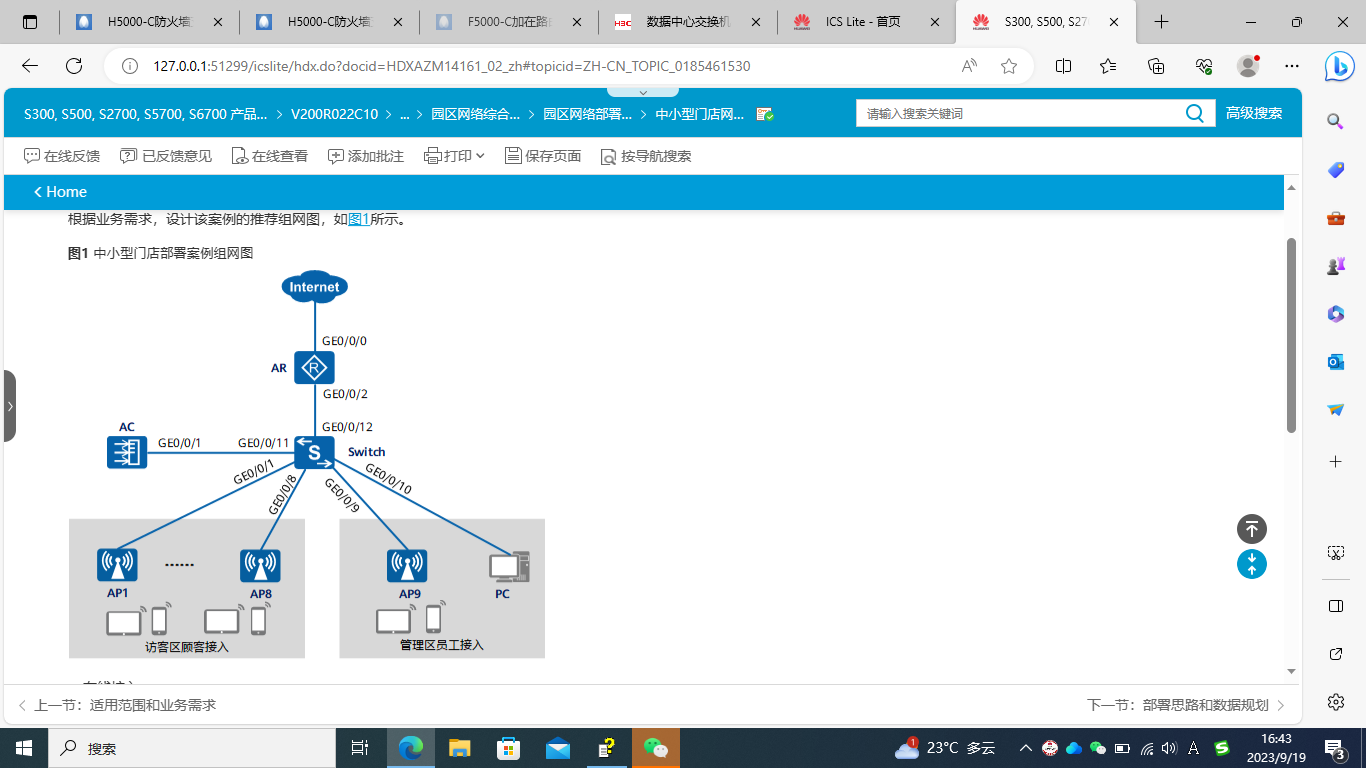

亲们好,用的是这种拓扑,联通的PPOE拨号上网,核心做DHCP。怎么把F5000-C防火墙加进去放哪个位置怎么设置。F5000-C老款只支持固定IP与DHCP。
首选肯定是取代AR路由 当出口使用
其次就是 当一个小透明  做透明模式 放在AR路由器和核心交换机之间 (这样不影响网络结构,不需要变更任何配置)

最好的办法是下架AR路由器,
直接把5000替换上去,
但是5000不支持pppoe,
那只能放在AR下面了,透明模式部署,
回复NICOSDTAZGD:
透明部署不影响任何。但是需要有停机时间

直接透明部署在核心和AR路由器之间就可以 ,不需要改变原始架构
