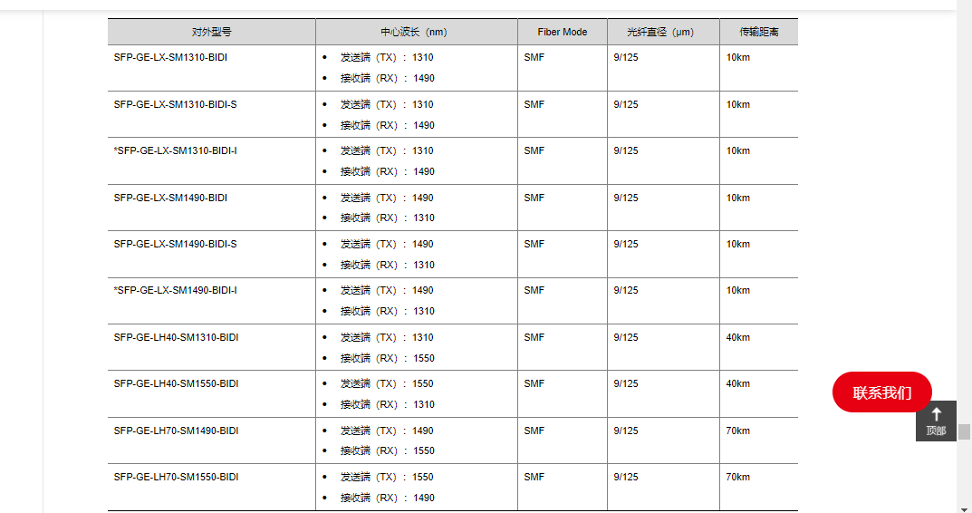

H3C S10508-V和H3C S5120S-52P-EI 这两个设备之间能不能用单纤的光模块,如果能用 能支持哪些型号的单纤光模块
无
粉丝:5人 关注:0人
可以参考此内容根据不同的板卡适配关系进行选择:
https://www.h3c.com/cn/Service/Document_Software/Document_Center/Switches/Catalog/S10500/S10500/Installation/Transceiver_Modules/H3C_S10500_Card_Module/?CHID=853420

建议用华三得原厂模块
粉丝:44人 关注:0人
咨询400售前
模块支持 这玩意通用的
建议同厂家
粉丝:19人 关注:5人
对模块没啥要求。
千兆单模的,万兆单模的
千兆多模的,万兆多模的
都是可以使用的。
