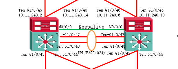

M-lag状态异常,keepalive能互相ping通,但是建立不起M-ALG
拓扑如下:47-48互联聚合成1024;管理口通过管理交换机互联;做了如下配置发现keepalive和聚合口M-lag协议down
但是管理口是可以互相ping通的

dry123 二段
粉丝:1人 关注:2人
先保证IPL的聚合端口up:
drni standalone enable,这条命令去掉试一试;
VPN实例配置RD值;
发现问题了 system number刷掉了
zhiliao_CElc46 发表时间:2023-09-20 更多>>
有可能不支持管理口做,根据相应设备版本说明书查询一下吧
zhiliao_CElc46 知了小白
粉丝:0人 关注:5人
