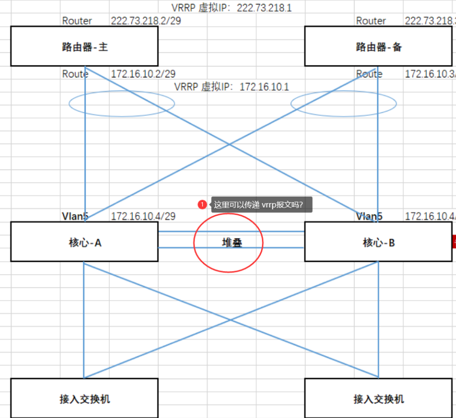

这个拓扑   两台路由器做了vrrp
核心交换机做了堆叠
核心交换机堆叠线可以传vrrp报文吗?   还是需要 两台路由器直连网线做心跳  trunk方通vlan呢?
堆叠线可以传vrrp报文,就把两台设备想成是一台设备就行
