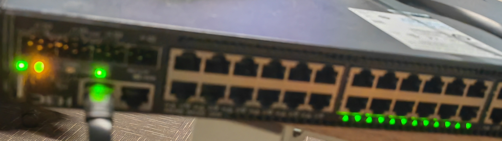

S5130S-52S-PWR-HI 端口指示灯常亮问题
2023-09-20提问
  • 0收藏,1316浏览

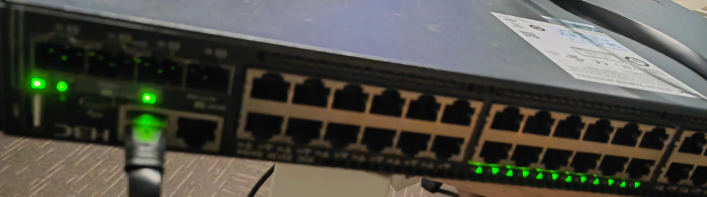

端口未接设备,但指示灯绿色常亮,按mode键切换还是绿色常亮。
可以console登录bootware看下启动的情况。
如果是卡在了bootware,可尝试重新导入一个版本文件并引导看下是否能启动。
如果没有任何显示,可能硬件故障了,可以联系400定位确认并走备件更换。
粉丝:8人 关注:0人
可以con进去恢复出厂或者刷新固件试试
目测是硬件故障
