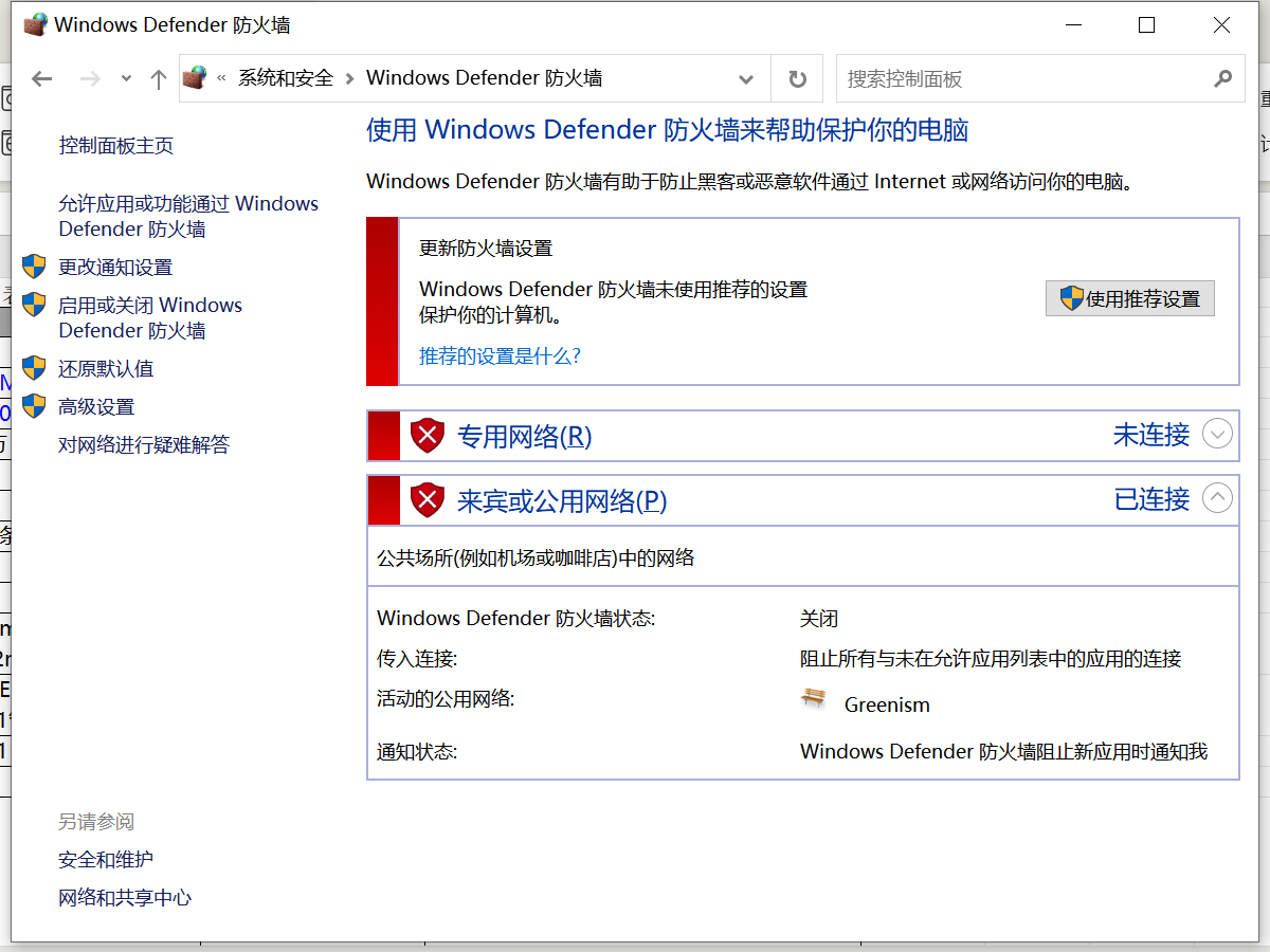

是这样的,有一个网段地址,比如192.168.20.2,笔记本电脑配同网段地址,插交换机可以ping通,但是笔记本电脑进交换机配置界面ping不通这个地址,是什么原因

笔记本的防火墙关闭即可

交换机上有地址吗
关闭一下防火墙功能
用交换机去ping的嘛?是的话应该是交换机没地址吧
粉丝:16人 关注:0人
你要把交换机看成一个终端,它的网址跟192.168.20.2不在一个网段,ping不通
不能PING通,以下是排查要点,请参考:
1、检查终端是否正确配置了IP地址、子网掩码、默认网关。
2、检查物理链路是否有问题。
3、关闭系统防火墙。
