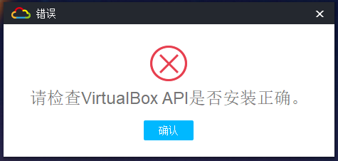

HCL关机前正常启动设备,重新开机后启动设备失败
2023-09-20提问
  • 0收藏,1477浏览
HCL_Setup_V5.8.0加上自带的virtualbox
win11版本
建议win7win10环境安装使用,可以试试:
6. HCL安装完成后,启动HCL,启动设备报错,提示:“设备启动失败”
1) 主要是VirtualBox关闭时出现残留导致的,同问题5:清除设备残留结束掉vBoxSVC.exe进程,再重新打开HCL问题即可解决。
2) VirtualBox版本过低。

zhiliao_o63RQN 发表时间:2023-09-21 更多>>
可我是电脑关机后不行的
vbox 5.2.44试试
zhiliao_sEUyB 发表时间:2023-09-21
这是有什么说法吗
win11 可以试试,一般hcl推荐win7和win10运行。或者联系HCL那面咨询一下
回复zhiliao_sEUyB:
谢谢
zhiliao_o63RQN 知了小白
必须是配套的vbox才行
