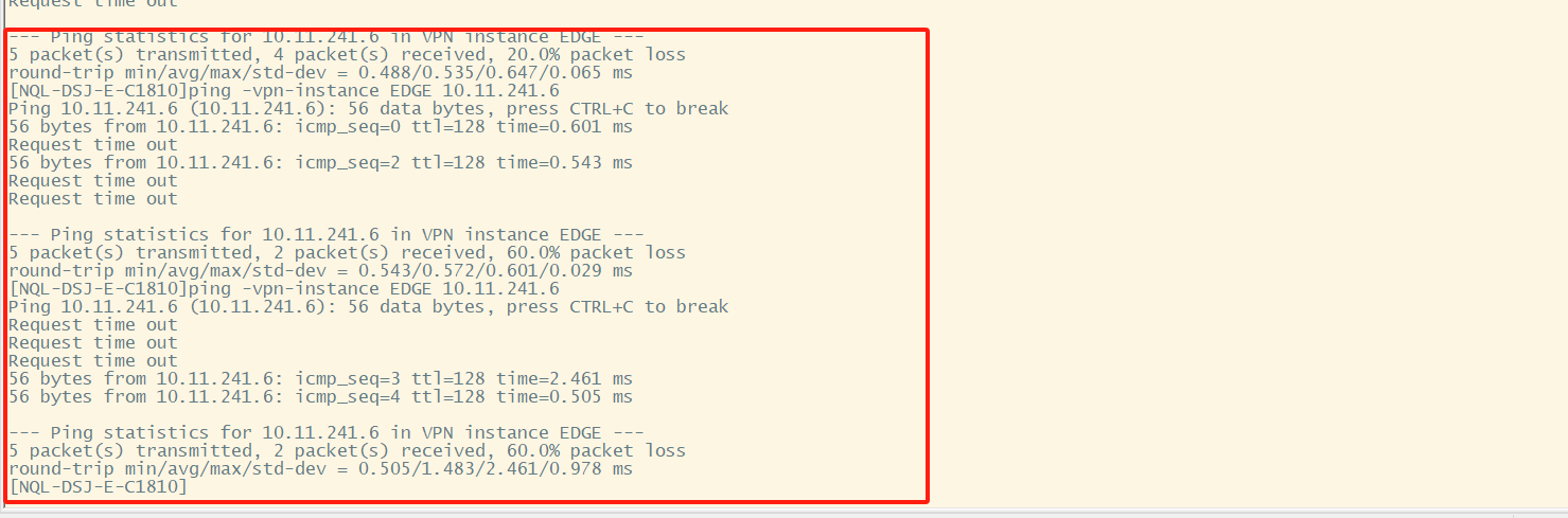

在做了M-LAG的交换机上ping对端设备,丢包严重,这个正常吗?
检查业务是否有影响。
另外可以配置QOS流统确认具体丢包的位置。
看下接口有没有错包,测试下业务有没有问题,业务没问题可以忽略
