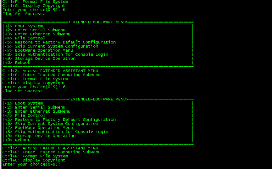

两台S10506X核心交换机,使用IRF虚拟成一台。ssh与console登录都提示密码过期,使用ctrl+B方式进入系统重置密码,选6和8都不能跳过登录系统,选择6或8后,没有输"Y"提示,选0重启后,还是需要输入密码是怎么回事?

可能是密码恢复功能被关了之类的原因引起的。
一般重启设备以后系统时间会短暂回弹,此时应该可以用之前的账号登录。也可以通过在ntp server或具有snmp读写权限的网管那里改时间来恢复账号的有效性。
如果真的完全无法恢复但有之前的配置备份,可以在boot选择恢复出厂,启动完后重新配置一下。

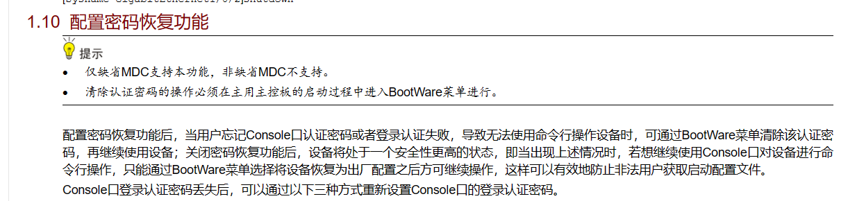

13-设备管理配置-新华三集团-H3C
bootrom被设置密码只能返厂了
